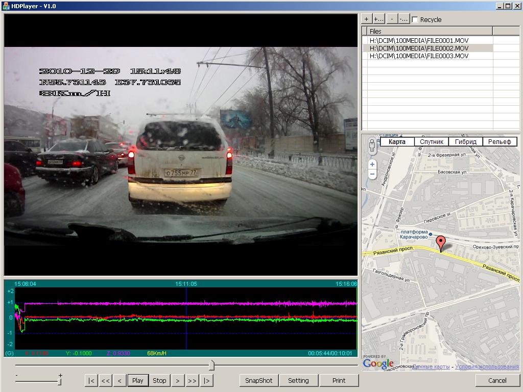

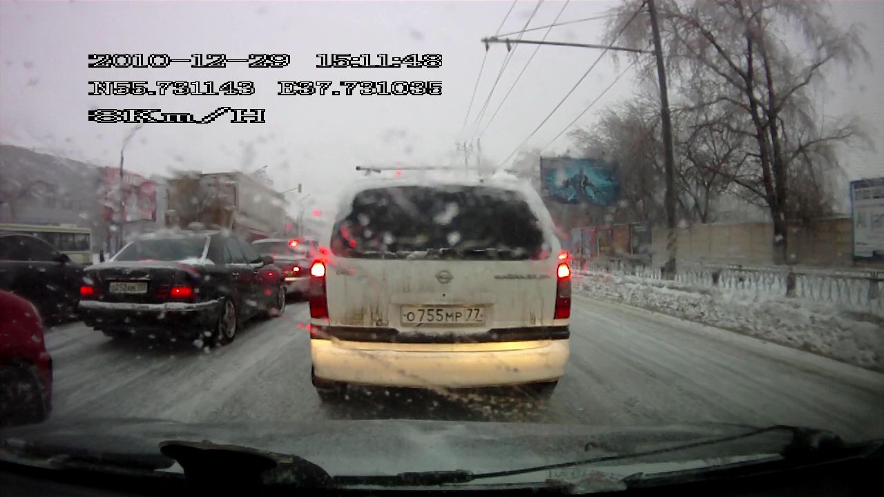

  1. Накладывается на видео. GPS не отключается. Как это выглядит в видеоплеере и в своей спец. программе. Разрешение стояло 1280х720.
      110,3 КБ
      638
      131,1 КБ
      972

  6. Только что проверил, если при записи вытащить аккумулятор, то файла на флешке никакого не будет! Вообще. Ревизия 5.
  7. Заметил за Q3 косяк. При 10-минутных фрагментах данные GPS и G-sensor(а) в файл сохраняет только 5 минут (на видео скорость и координаты продолжают писаться). Так что, видимо, придётся пятиминутные делать.
  8. Карта Transcend Class6 8 Гб, разрешение ставлю 1280х720, т.к. в этом случае угол шире. Думаю, от карты это не зависит. Данные GPS и G-sensor(а) для "штатной" программы просмотра пишутся в отдельный файл. И на нем, видимо, ограничение в 5 мин.
  9. Да, ты прав-это косяк Q3 На таком разрешении и 2 класс прекрасно работает.
