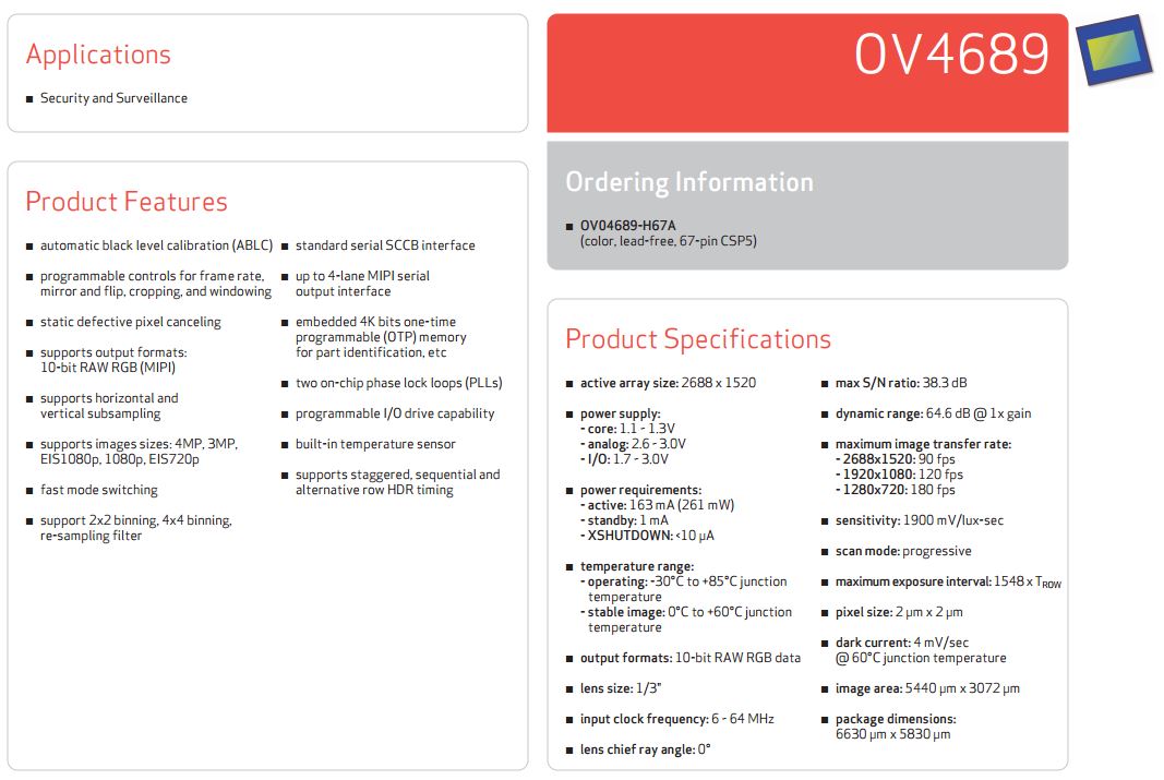

  11. Тут заходил разговор про Video sensor OmniVision OV4689 4Mp 1/3 "
    Так для информации.
    http://www.ovt.com/download_document.php?type=sensor&sensorid=136
    Вопрос:
    Для видео используются все мегапиксели или кроп?
    Почему на али написано Пиксели:1200 мега
      107,5 КБ
      477
    #393 alplisov, 27 дек 2016
  12. @alplisov это для фото режима, а в целом про то, что продавцы на Али написали - это ж не официальный datasheet, на динамиках десятиваттных тоже пишут 150 Watt Max power
    PS: про динамики то должны знать;)
  13. Значит некорректно спросил. 1200 мега мозг сразу перевёл в правильные 1,2 мега.
    Я даже не заметил подвоха.
    Снова вопрос:
    -почему на али написано 1,2 мега, если их 4?
  14. @alplisov у продавца нужно спрашивать, чем они там торгуют и что пишут, я ж уже ответил по поводу их писанины

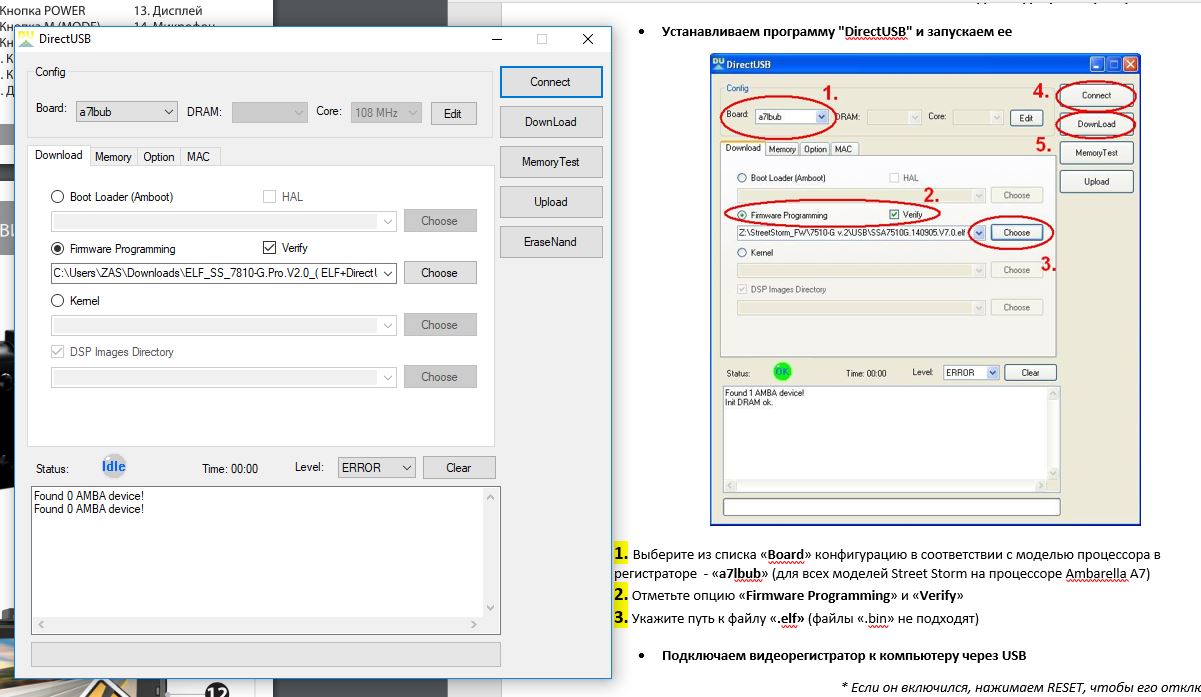

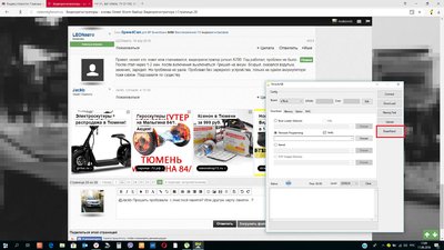

  15. скончался мой A780-G Pro (клон) , после того как пришел с Али проработал пару дней , перед установкой обновил прошивку на 7,2 . Пробовал восстановить по приведенным тут инструкциям эффект нулевой , пк просто не видит его . Все на помойку ?
  16. @g_a_a
    Надо точнейшее описание всех действий по восстановлению, малейшая неточность и толку будет ноль.
  17. согласно вашей инструкции :
    1) установил USB Direkt (первый блин комом т.к не отключил проверку драйверов Win 7 , удалил поставил уже с отключенными , в последствии еще раз 10 перестанавливал результат тот же )
    2)запустил Директ, подключил ВР , зажал кнопку запись (удерживая ее ) нажал рессет кратковременно следом включение , после чего отпускаю кнопку записи , жму коннект результат "Found 0 AMBA device!"
    3) распаковал старый ПК на WIN XP - результат тот же , Нервы уже сдают ))) , кабель так же менял
  18. Давно уже не восстанавливал, что то подзабыл может.:)
    Скрин запущенной проги или какие там установки выставлены, какой файл в нее залит для восстановления?
    Ну не партизан же что бы пытать.
