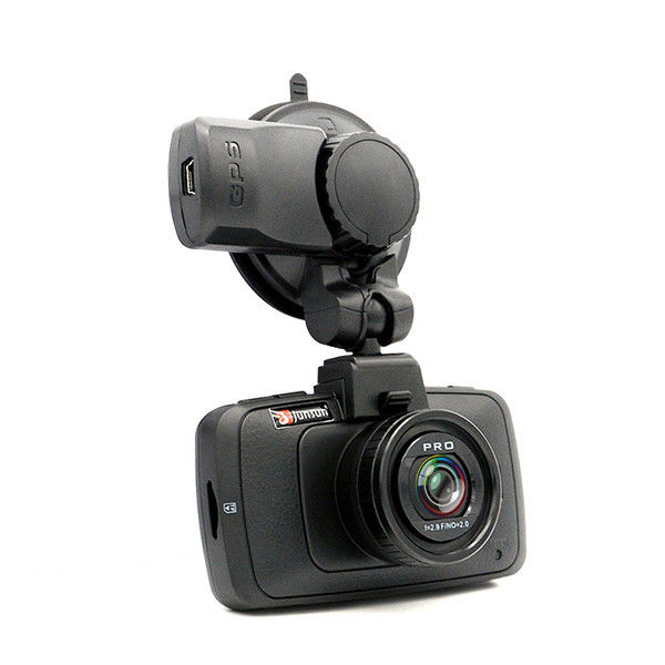

  17. Купил клон Junsun в корпусе без светодиодов подсветки с прошивкой SSA7810GPRO.160519.7.2. Не знаю, китайцы залили или кто-то его уже ковырял, но вроде работает. Пользованым не выглядит, но пленку на экране снимали.
    - Иногда не работает задержка отключения, отрубается сразу по выключению зажигания. Это глюк ПО или что-то с батареей? От батареи без питания вроде работает.
    - Треск при записи. Что паять, менять? Заметил, что тарахтит стекло в CPL фильтре. Докрутил, понаблюдаю.
    - Где посмотреть рекомендуемые настройки видео?
    - На каком моде прошивки остановиться, нужен ли он вообще или лучше китайская прошивка, поскольку SpeedCam в моем регионе работать не будет?
    ATTACH]25398[/ATTACH]
