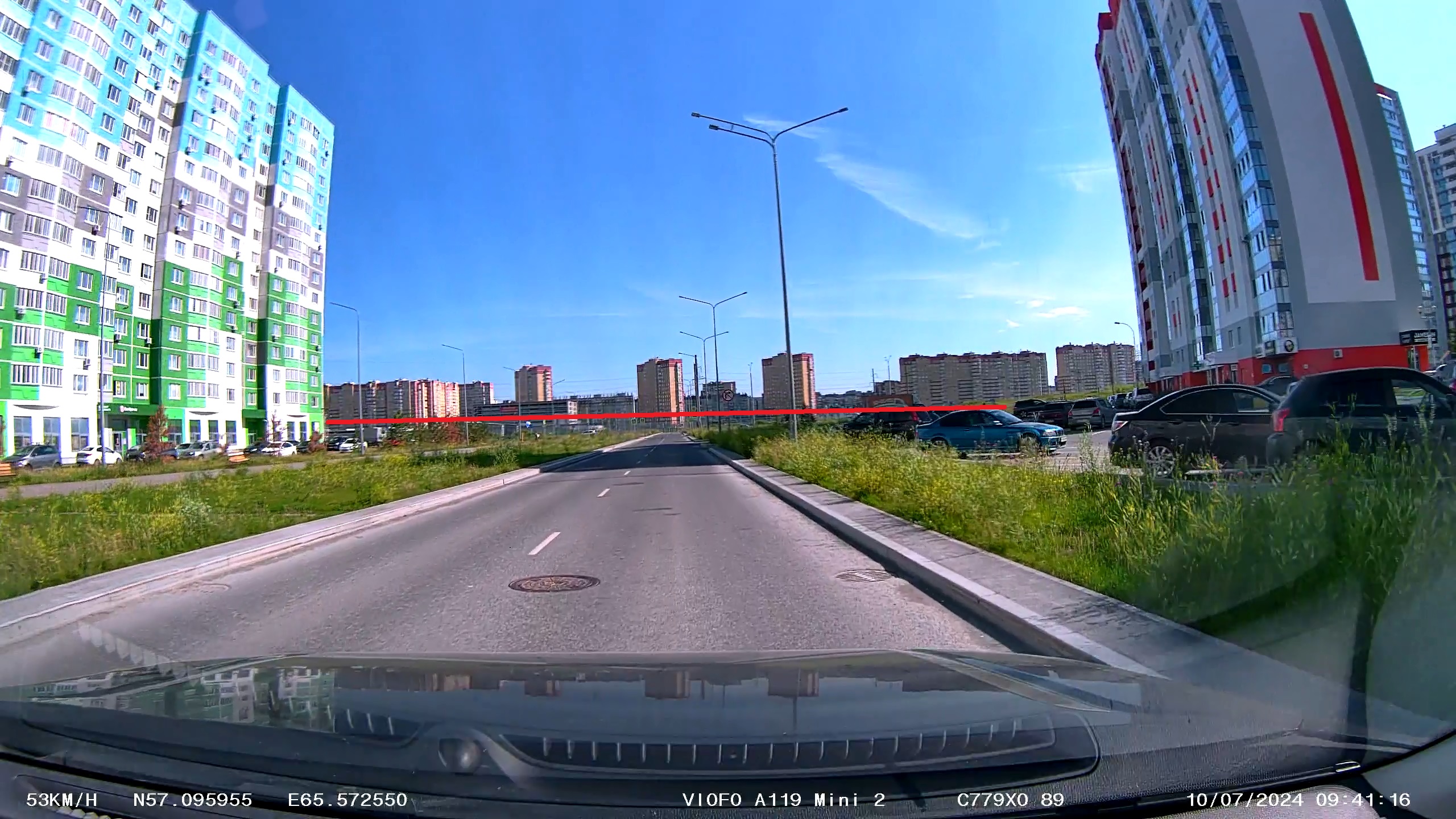

  6. Сами зрительно где горизонт видите ?
    У Вас много неба 60 % примерно, надо 50/50
  7. Судя по версии у вас самая свежая прошивка. Не трогайте её.
    Обкатайте ВР с ней. В скором времени должна свежая прошивка выйти.
    Объектив нужно ещё опустить.
  8. На официальном сайте последняя - 20231116, у вас необычно свежая. Из коробки такая?
    Как уже коллеги написали - немного опустите вниз объектив.

  13. Для начала надо поправить горизонт для правильной работы экспозиции ,
    Установить экспо 0.0
    И закиньте дневное посмотреть.
    Для понимания когда много неба :
  14. Хорошо.
  15. Примерно так, но мне кажется можно еще чуть поправить.
    А вообще если есть где то открытая местность, озеро, или дорога идущая вдаль, так проще будет нацелится на горизонт, можно картинку вывести на большой экран ГУ, планшет или ноут по Wi-Fi через приложение для лучшей настройки.
    Моё видение:
    Самое важное у Вас объектив смотрит больше вправо(от номеров) чем влево на номера встречных, а это играет роль.
    Есть ли возможность перенести ВР на левую сторону от ЗЗВ ?
