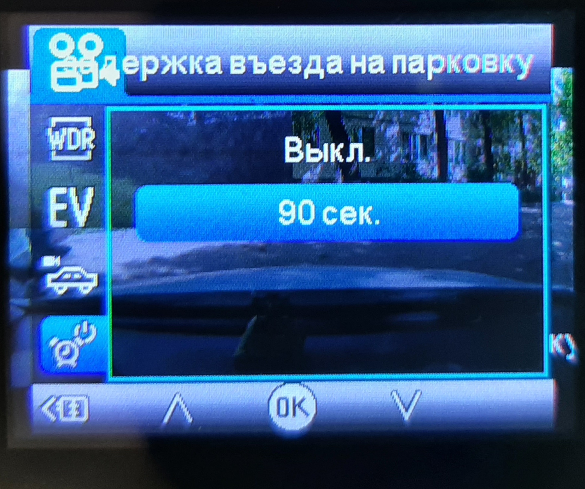

    Ещё есть интересная настройка называется "Задержка въезда на парковку".
    Она работает с HK3 даже если отключен режим парковки: через 90 секунд после выключения зажигания регистратор выключается, если же в течение этой задержки включить зажигание то регистратор не выключится и продолжит работать. И ещё этот пункт есть только в меню регистратора. В настройках через приложение этого пункта не нашёл.
    #362 Кulibin, 23 июн 2022
  3. А на старом ВР такого пункта в меню не было?
    Или на старом прошивка никогда не обновлялась?
  4. В прошивке 2.2 и на старом был. На прошивках 1.8 и 1.9, если память не изменяет, не было.
    Но для его работы нужен HK3. И стационарное подключение к питанию.

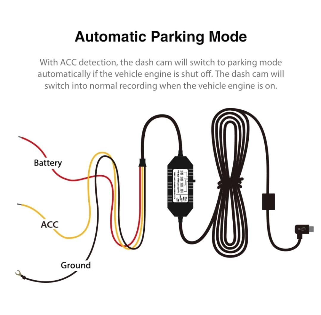

  7. Подскажите пожалуйста, стоит комплект нкз докупить ? Реально хорошо режим парковки работает, не высаживает аккумулятор ?
    И при запуске и работе видеорегистратор что либо говорит ? Смотрел обзоры он везде молчит ?
  8. Пока только плюсы по подключению.
    Как долго АКБ живёт сам хочу спросить, по факту 1,5 суток простоял (АКБ 64-ка) норм.
    Но это ещё в процессе настройки, т.к. экспериментирую с режимом парковки..
  9. Спасибо !
    А какой там алгоритм работы в режиме парковки ?
    Значит из машины ушел, поставил машину на сигналку, видеорегистратор постоянно работает ? Или он типа в сонном режиме, а когда какой толчок или кто-то появляется в кадре, он оживает и начинается съёмка ?

  14. Однозначно стОит, даже если не собираетесь пользоваться режимом парковки.
    Аккумулятор не высадит, встроена защита.
    Не говорит, но издаёт звуки при запуске и при остановке записи.
