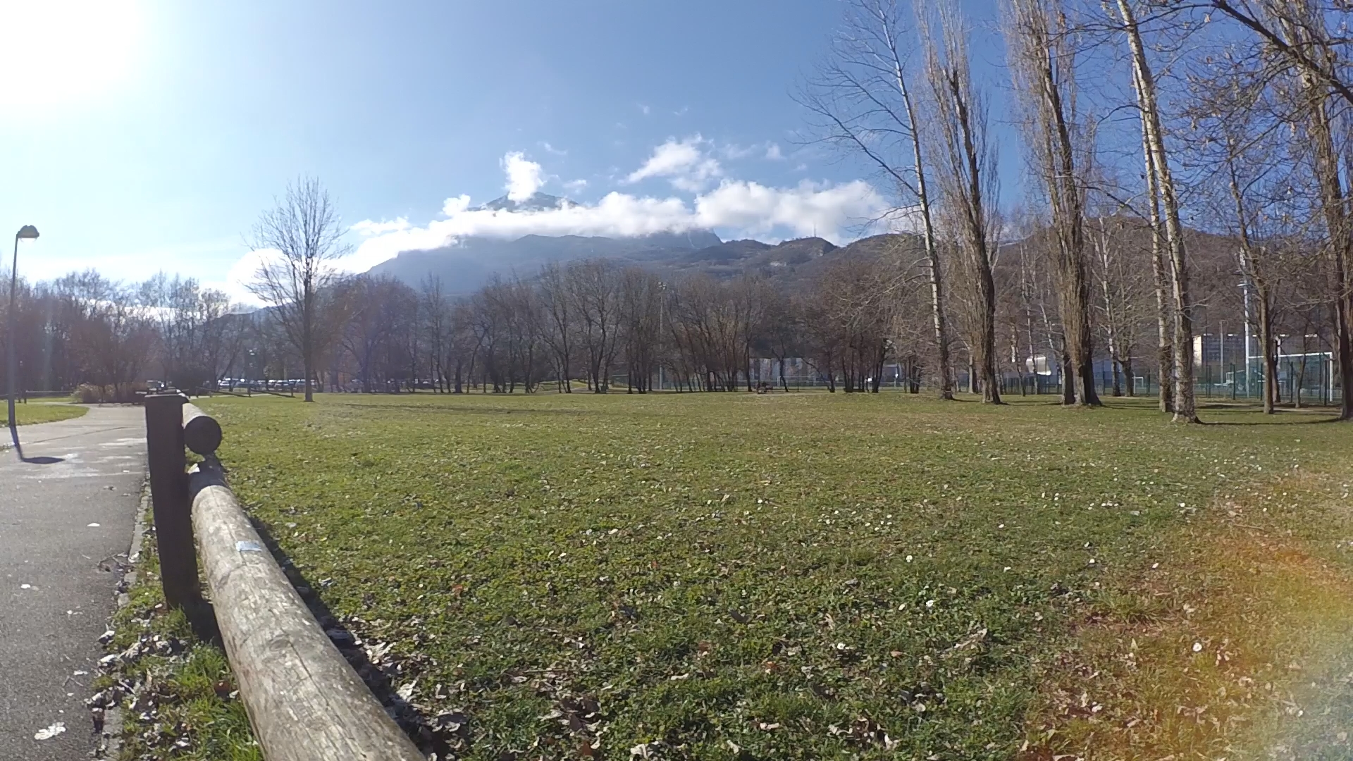

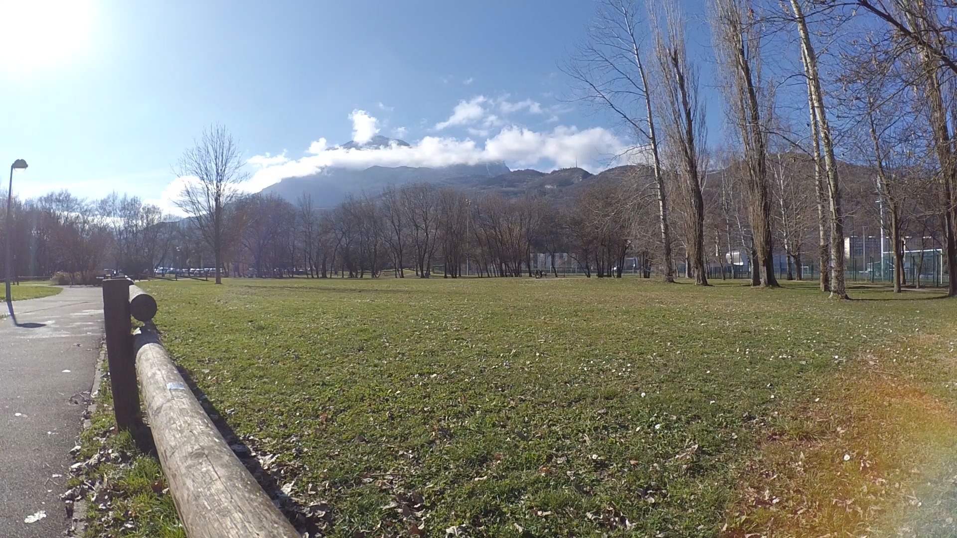

  9. Вот хороший пример разницы между 1080р 30 кадров и 60 кадров. Весьма показательно...
    https://cloud.mail.ru/public/GXZB/xco4KPKY6
    https://cloud.mail.ru/public/4Nfx/UjN2dJsLd
    Смотреть на ветки деревьев на дальнем плане.
    Даже при вдвое меньшем битрейте 30 кадров интереснее выглядят.

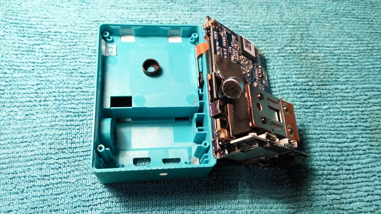

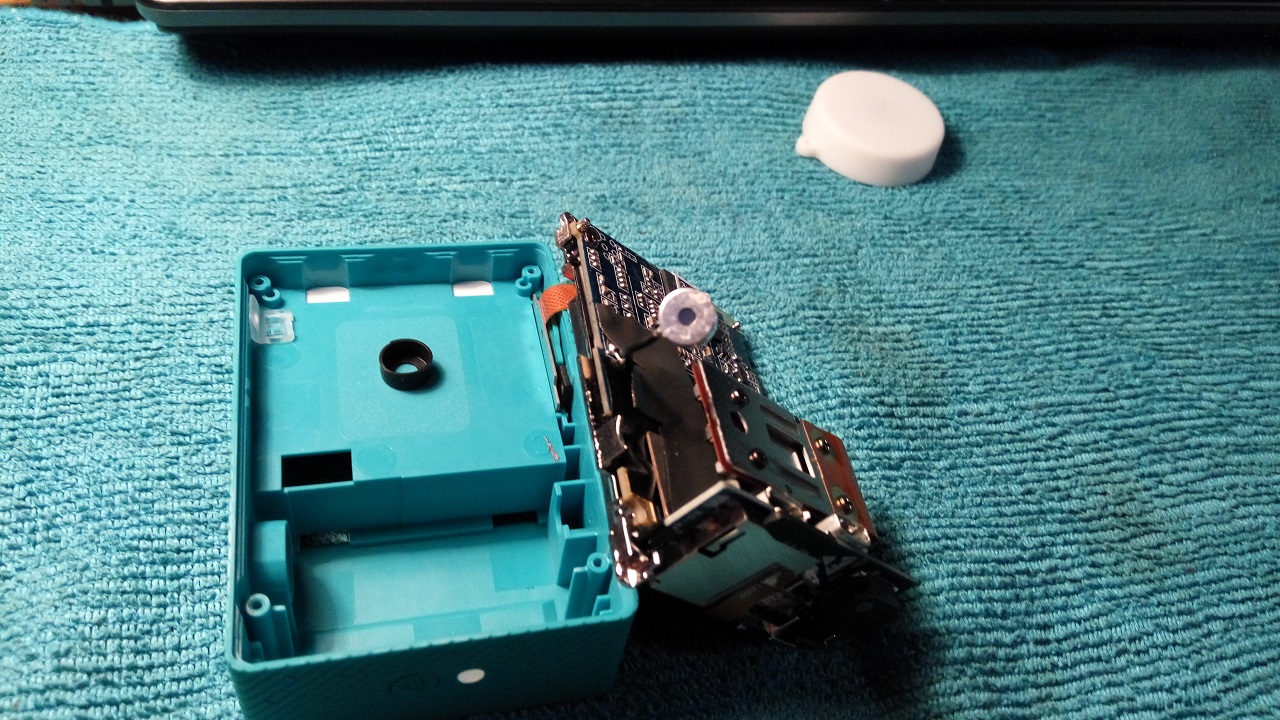

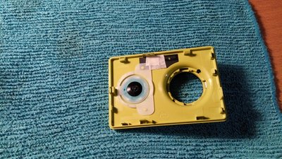

  16. Выдался свободный вечер - поковырялся с камерой. Разобрал очень легко: ногтем большого пальца сначала прошелся по всему периметру, потом с угла поддел и отщелкнулась 1 застежка, дальше уже все просто. Антенна вайфая была не заклеена - приклеил на нее кусочек малярного скотча (2 слоя).
    @NSZ-550 кстати рекомендую заклеить, у тебя проскакивают щелчки при записи (у меня тоже было)
    Потом потом приклеил кусочек м/скотча на конденсатора. Открутил 4 самореза и снял плату. Микрофон почему то был не в пазу, просто "стоял" на проводах. Микрофон наглухо был заклеен пленкой - снял ее. В паз пока вставлять не стал. Поставил плату на место, проверил звук - стало нааамного лучше, чище + щелчки пропали. Потом решил проверить фокус. Мед. скальпелем легко срезал 4 точки клея, маркером пометил как стояло с завода. Всю процедуру нет смысла описывать, в общем от заводских настроек, увел на "даль" примерно 15 гадусов. Делал в комнате, с 5 метров на бутылке шампуня (естественно предварительно). Объектив пока не фиксировал клеем. Надо будет днем, при солнышке настраивать на домах напротив.

  17. Когда разбирал корпус для настройки фокуса, сразу проделал всё, что рекомендуют на 4pda: заменил ткань на микрофоне на поролон, заклеил антенну, остальное было в порядке. Щелчки на записи, судя по описанию проблемы, появляются только при активном вайфае, у меня во время записи он не активен. Щелчки на записи, которые якобы проскакивают, могут быть следствием вибрации во время движения. Постараюсь обращать на это больше внимания впредь.
